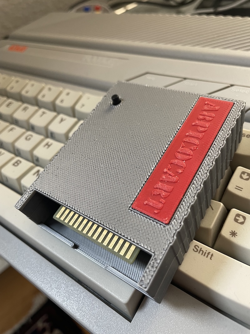

Ich habe so eins von Zaxon auf sellmyretro.com für 29 Pfund gekauft. Das Teil war eigentlich wegen des kleinen Formfaktors für meinen 800er gedacht, da funktioniert es leider nicht. Die Cartridge funktioniert gut in einem 800XL mit U1MB, Sophia DVI und TKII Stereo, einem 600XL mit U1MB+VBXE, einem unverbastelten 600XL mit 16kb und in demselben 600XL mit PBI 512kb-Erweiterung. In einem 800XE mit Jürgens 576kb Erweiterung, Sophia2+Pokeymax ist die Cartridge instabil. Mehr Tests habe ich bislang nicht gemacht. Interessant ist auch, ob es in Zukunft noch weitere Firmware-Projekte für das Cartridge gibt. Der Raspberry Pico könnte statt eine Uno-Cart zu emulieren auch ganz andere Dinge tun.
Ich habe noch mit zwei weiteren Rechnern getestet, in einem 800XL mit Compyshop 320kb und in einem 400 (NTSC) mit 16kb läuft die Cartridge auch problemlos.

Ich habe mir bei JLCPCB 5Stück fertigen lassen für 2€+Versand, das Pico von Ali für 2,54€+Versand. Grad gelötet, vorher die Software drauf und geht, total einfach. Ich bin stolz auf mich, wieder eine gute Tat 😁 Fehlen mir nur noch die Gehäuse 😮 aber die sind auch bald hier 😀 Sehr gutes Projekt ❗ ❗

mein via ebay bestellter pico ging auf der Reise verloren, der Anbieter hat freundlicherweise aber noch einen geschickt, diesmal per Dienstleister als Warensendung. Kam mit Tracking pünktlich an! Einbau: einige Pins löten, aber in <15min gemacht. Software draufladen: supersimpel und flink. Software drauf: so einfach wie XEX auf ein USB-Stick kopieren. Funktioniert supertoll! Jetzt nur noch ein Gehäuse...
